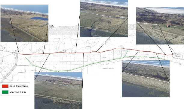

Abb. 1: Alte und neue Deichlinie im Bereich des Langeooger Sommerpolders (aus Steffens 2003)

Als Kompensation für Beeinträchtigungen im Naturhaushalt, die im Rahmen der Verlegung der Erdgasleitungen Europipe I und II entstanden, wurde beschlossen, den Sommerdeich auf Langeoog rückzubauen und im rückwärtigen Bereich der Salzwiese einen neuen Sommerdeich zu errichten (Abb. 1 rote Linie). Durch diese Maßnahme wird der alte Sommerpolder auf Langeoog wieder dem Einfluss normaler Tiden, Sturm- und Springtiden ausgesetzt. Zwei durchgeführte Diplomarbeiten verfolgten im Hinblick auf die Rückdeichungsmaßnahmen das Ziel, die Salzwiesenvegetation als Referenzkartierung vor der Rückdeichung auf Assoziationsniveau zu dokumentieren und in einem GIS abzulegen.

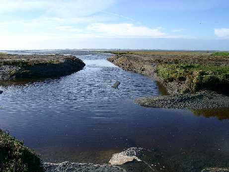

Abb. 2: Rückgebautes Siel im Bereich des ehemaligen Sommerdeiches auf Langeoog (Foto J. Barkowski 2003)

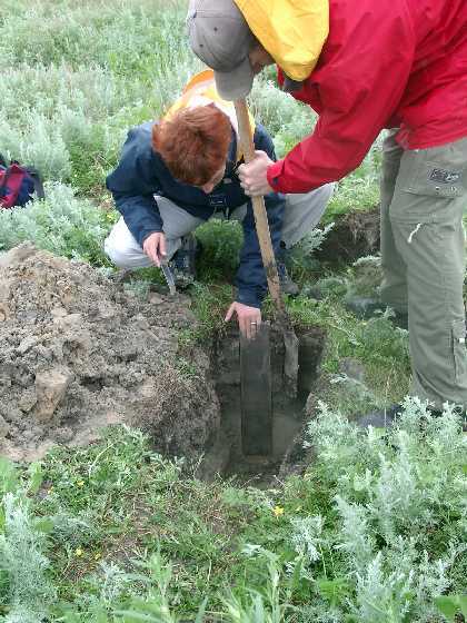

Abb. 3: Entnahme eines Bodenprofils im Langeooger Sommerpolder (Foto H. Freund 2002). Deutlich heben sich in dunklen Farben die humosen Lagen des ehemaligen Salzwiesenbewuchses vom helleren Sanduntergrund ab

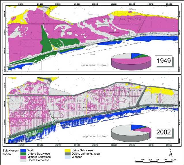

Abb. 4: Veränderung der Salzwiesenzonen im Ostteil des Langeooger Sommerpolders von 1949 bis 2002 (Steffens 2003).
Im Ostteil des Untersuchungsgebietes war der Anteil der zur unteren Salzwiesenzone gehörenden Vegetationseinheiten, hier des Andelrasens (Puccinellietum maritimae), bereits vor dem Deichbau auf ein kleines Gebiet im Bereich des großen Priels beschränkt (Abb. 4 dunkelgrüne Fläche). Die übrige Salzwiese wurde von Beständen der Bottenbinsenwiese (Juncetum gerardii) dominiert. Eine deutliche Zunahme von Beständen der oberen Salzwiese (insbesondere des Atriplici-Agropyretum pungentis) auf Kosten des Flächenanteils der mittleren und unteren Salzwiesenvegetation seit dem Bau des Deiches ist sowohl durch den abnehmenden Salzwassereinfluss nach Eindeichung als auch lokal durch Beweidungsaufgabe begründet.
